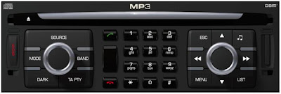

je kan ook een rt4 radio hebben dan heb je de volgende
http://4.bp.blogspot.com/_Imm0032siJE/TB...
je moet eerst weten welke software je hebt
dit doe je bij de rneg doorr knop setup tijdje ingedrukt te houden waardoor je in apart menu komt en daar de software versie staat
hij zal is van 27.01 33.09 of iets dergelijks aangeven. laatste software is 50.03
van de rt4 radio de andere dus dan moet je de menu knop ingedrukt houden dan krijg je ook bericht wat de versie is.
bij die geeft hij aan iets van 8.11, de nieuwste is 8.31
je moet zowiezo eerst software update uitvoeren en daarna pas verder kijken.
dit weet de dealer net zo goed. als je laatste acht geeft dan weet ik 1 exacte welke type radio je hebt, 2 welke nieuwste software is, 3 wat deze software onder andere verbeterd.
de update is 30-45min stationaair motor laten lopen en een cd in de radio stoppen, hierop staat dan de nieuwe software op.
waarom motor laten lopen dit ivm dat de radio niet op eco-mode mag springen tijdens de update. dan is hij namelijk niet meer te gebruiken.

Het is de rt4
Zie staan bij diagnose autoradio
Cdnummer 3562
8.20.G.R3
Druk ik op oké zie ik
0322101000
Druk ik weer oké
Cd:3562
Weer oke
BR4.51
Weer oke
CD_FW:UEJ6 weer oké
FP:12.04.06
Weer oke
GSM:6.57b
Weer oke
ED:RMM
weer oke
BT:2.12.2
Weer oke
52d 10h20
Weer oke
HDD 1d 1h27
Weer oke
dbdwnl:139
Weer oke
Grpo4:20
Dat is wat er staat
