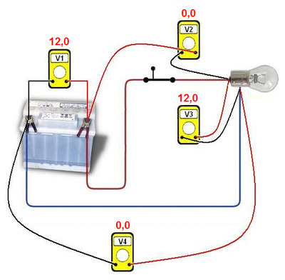

je moet dus een v4-meting toepassen
[img]http://www.uploadarchief.net/files/downl...[/img]
dit is de meest perfecte situatie die je kunt hebben
echter is dat dus eigenlijk nooit
zoals ze vaak zeggen meten is weten

kort gezegd meten is weten
radio gaat al bij 10volt aan
maar als je vermogen gaat trekken dan zakt de spanning in elkaar dus naar 2volt
waardoor hij niet werkt
haal de radio uit en zet op de plus en min een 21watt test lamp
meet dan nog een keer de spanning
kan goed zijn dat spanning dan in elkaar zakt
v4-meting is daardoor een manier om achter te komen

Dan moet ik maar even 4 multimeters regelen.

4 multimeters? Het kan gewoon met 1 multimeter. Eerst meting V1, dan V2 enz.

maar nu je de binnenverlichting hebt is het nog beter (zit namelijk al lampje op die, waardoor je belast kunt meten)
meet spanning die lampje krijgt (lamp moet aan blijven)
meet spanning van ene kant lamp naar de accu plus en massa toe
al deze waardes liggen gelijk aan accuspanning
als lampje 6volt krijgt en accu is 12volt
dan moet er 6volt over plus of massa staan
de vraag zou dan alleen kunnen zijn welke is massa op het lampje
dit kun je aan multimeter aflezen
als je voltage meet op lampje dan staat er soms een - voor ivm je rode en zwarte draad gewisselt hebt met elkaar, hierdoor negatieve spanning
bij - teken voor de voltage heb je rood op massa staan
dan weet je dus direct welke van de 2 massa is

Je hebt duidelijk een laadprobleem, dat kun je afleiden uit het acculampje dat gaat branden. Dat kan verschillende oorzaken hebben, zoals slechte bedrading, slechte massa, een defecte dynamo (spanningsregelaar is onderdeel van de dynamo), slippende multiriem of zelfs een slechte accu.
Iemand met kennis van zaken kan met de juiste meetapparatuur het probleem wel vinden met een beetje geluk.
2 dikke draden gaat 1 naar startmoter en de andere naar de accu
de dunne draadgaat naar je acculampje op het dashboard toe
via dat lampje gaat hij dan via zekeringkast en contactslot naar de plus op de accu
tevens controleer de aansluiting op de accu of er geen oxidatie opzitten en of de massakabel geen weerstand heeft

op dynamo heb je 1dikke en dunne draad
de dunne draad zet je ene kant van multimeter op en meet de weerstand
naar de stekker achterop de instrumentenpaneel
de kap bovenop kun je eenvoudig lostrekken en 2 torx schroeven losdraaien
de gele stekker (met 26posities) die je ziet, daar pin/positie 13 van
wat is de weerstand van deze draad
deze draad is namelijk van je acculampje

De dynamoboer zei me dat er geen spanning op het groene dunne kabeltje,die op de dynamo zit,komt te staan als ik de auto op contact zet.
En dit zou dus wel moeten.
Hij zei dus dat ik dat kabeltje moet volgen,om te kijken of er geen kabelbreuk inzit,of wat anders.
Alleen hoe kan het dan,dat het acculampje lichtjes gaat branden als ik gas heb gegeven,en als ik me binnenverlichting aanzet,dat ie fel gaat branden?
Dan is er toch niets met de kabel,want hij brand,of zie ik dat fout?
En kan dit kabeltje,voor zo'n storing zorgen?
En we zijn erachter gekomen dat de dynamo pas bij laadt,als ik gas heb gegeven,ligt dit ook aan dit kabeltje,of is dit wat anders?
