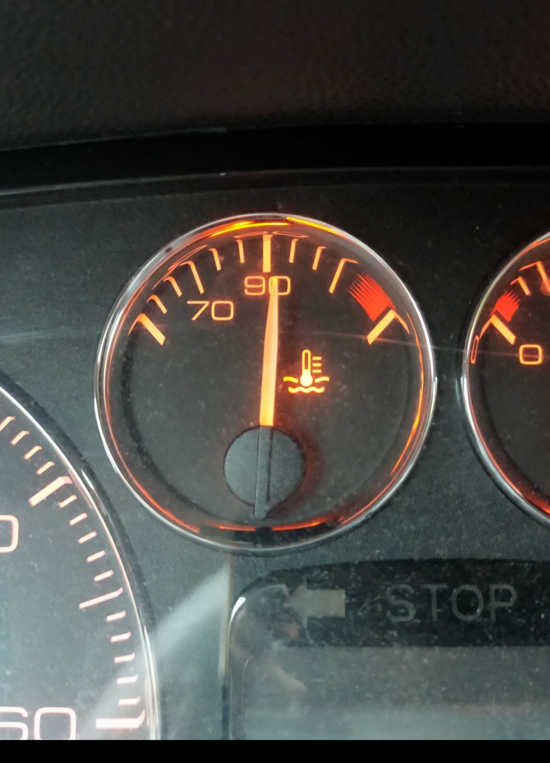

Heb het idee dat de thermostaat pas bij de 105 graden opent zou dat het laatste streepje dan wel net in het rood kunnen zijn.
Als dat eenmaal is gebeurt kun je verders door rijden en blijft de meter zoals op de foto.

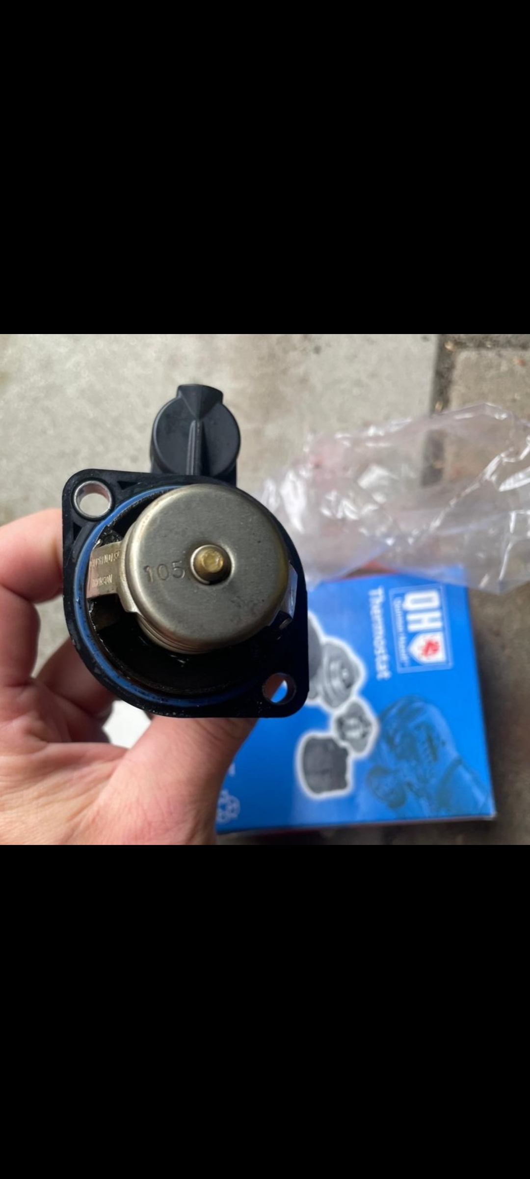

Deze is geplaatst overigens

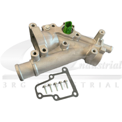

Heb ik zo niet, als je de motorsierplaat eraf haalt en het luchtfilterhuis demonteerd kun je t huis goed zien. Op de foto zie je waar de boutjes zitten. Als je een klein beetje kunt sleutelen is dat goed te doen. Zoek anders ff op youtube, staat vast wel iets op over thermostaathuis rfj-motor vervangen.
