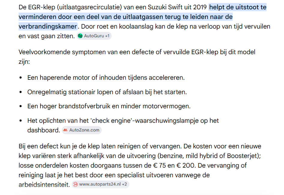

lijkt verdacht veel op een slechte egr klep
Goedemiddag Monteur Senior,
Bedankt voor je reactie.
Dat heb ik ook aangegeven bij de garage. Zij geven echter aan dat een vervuilde of defecte EGR-klep bij een benzinemotor nauwelijks voorkomt. Volgens hen zou de auto bovendien een storingsmelding moeten geven als de EGR-klep vervuild of defect is. Klopt dit verhaal van hun??
Zelf denk ik ook dat er ergens sprake is van vervuiling.
