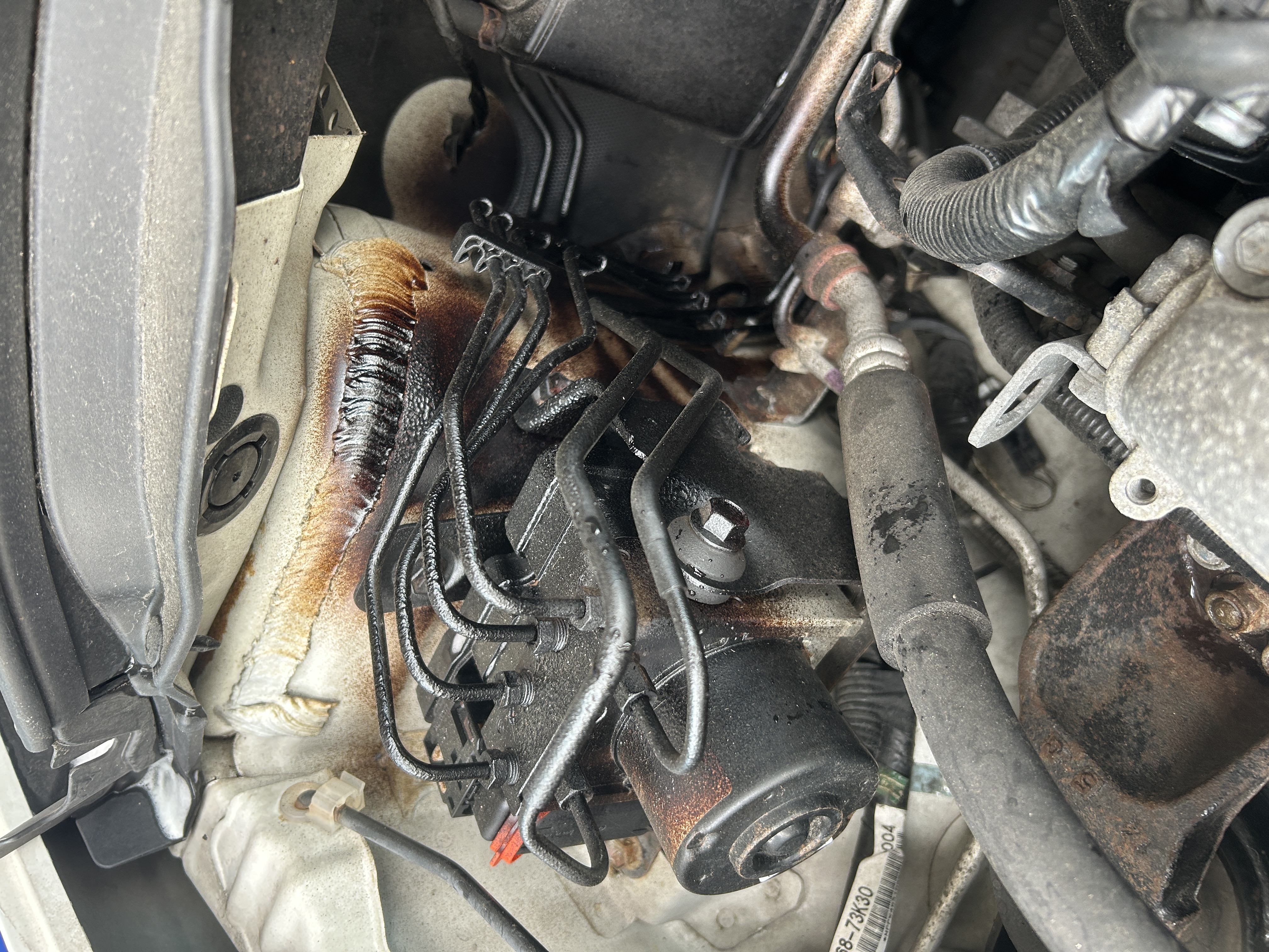

Vandaag bij het opendoen van de motorkap zag ik dit zitten. Het is me niet eerder opgevallen, auto is in december voor het laatst naar de garage geweest.
Het lijken spetters van iets te zijn. Met Dreft en water kreeg ik wat spetters weg.
Ik heb verder niets aan de auto gemerkt, rem voelt niet anders en remvloeistof is op peil.
Iemand een idee wat het kan zijn? Bedankt alvast

Lijkt me eerder iets van tectyl , de leidingen van de abs pomp zullen oxydatie hebben gehad en waarschijnlijk is in december ook de apk uitgevoerd en hebben ze dit behandeld.
kaleido 1 158.720 km
Bedankt voor je reactie! Hier totaal niet aan gedacht. Maar kan het dan inderdaad ook zijn dat dit zo ‘spetterig’ (en een beetje slordig dan ook?) aangebracht is?

Als je iets van wasbenzine of teerverwijderaar pakt en hiermee met een doekje over het hitteschild poets en het komt er af , weet je genoeg.

Je hebt helemaal gelijk gehad. Bleef na droog na een testritje en kon het idd verwijderen. Net nog even de factuur van de apk erbij gepakt en daar staat ook tectyl op. Dus lijkt me dat dat het dan is.
