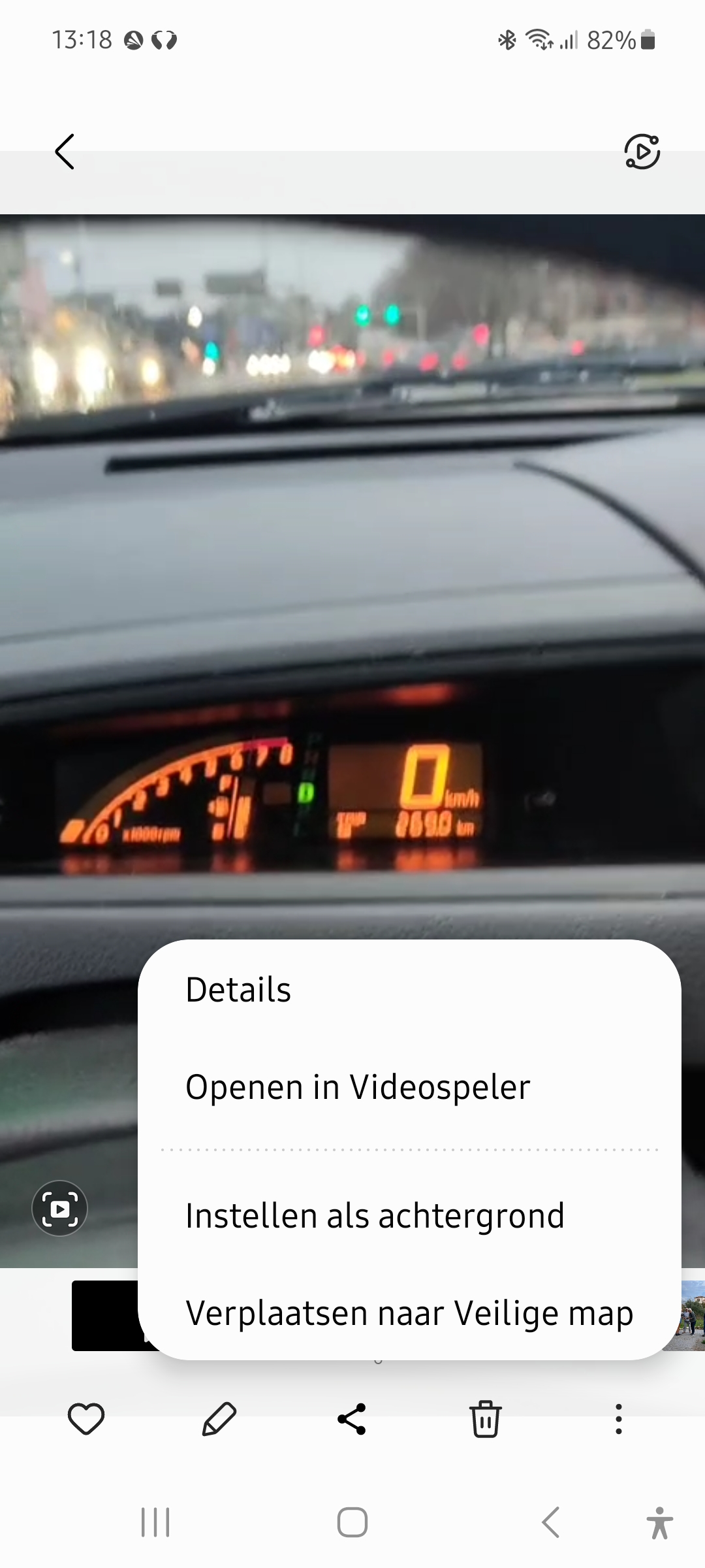

Suzuki Liana 2004: Dashboard dishplay onleesbaar
Bouwjaar: 2004, Brandstof: Benzine, Transmissie: Automaat, Motorinhoud (cc): 1600
Dashboard display onleesbaar Donker.
Km en benzinestand practisch niet af te lezen.
Vraagen:
- Hoe op te lossen ?
- Massa of zekeringen (waar vind ik deze)
- Als Display defect is wie kan dit repareren
Of waar kan ik een vervangend display
bestellen ?

Zit er een lichtdimmer in de auto , meestal ergens links onder op het dashbord , draai daar eens aan.
Als er nog enigzins licht is dan is het geen zekering.
Lampjes kunnen ook versleten zijn.
Kms in apeldoorn kan zoiets repareren
kaleido 1 158.920 km
informeer eens bij KMS in apeldoorn.
Highway 28.410 km
Disply werkt weer na vervanging van 4 lampjes.
Oorzaak waarschijnlijk het ruw en onkundig verwijderen van daschboard.
Hierdoor veel vernield en is kortsluiting ontstaan.
Nu weer prachtig beeld.
