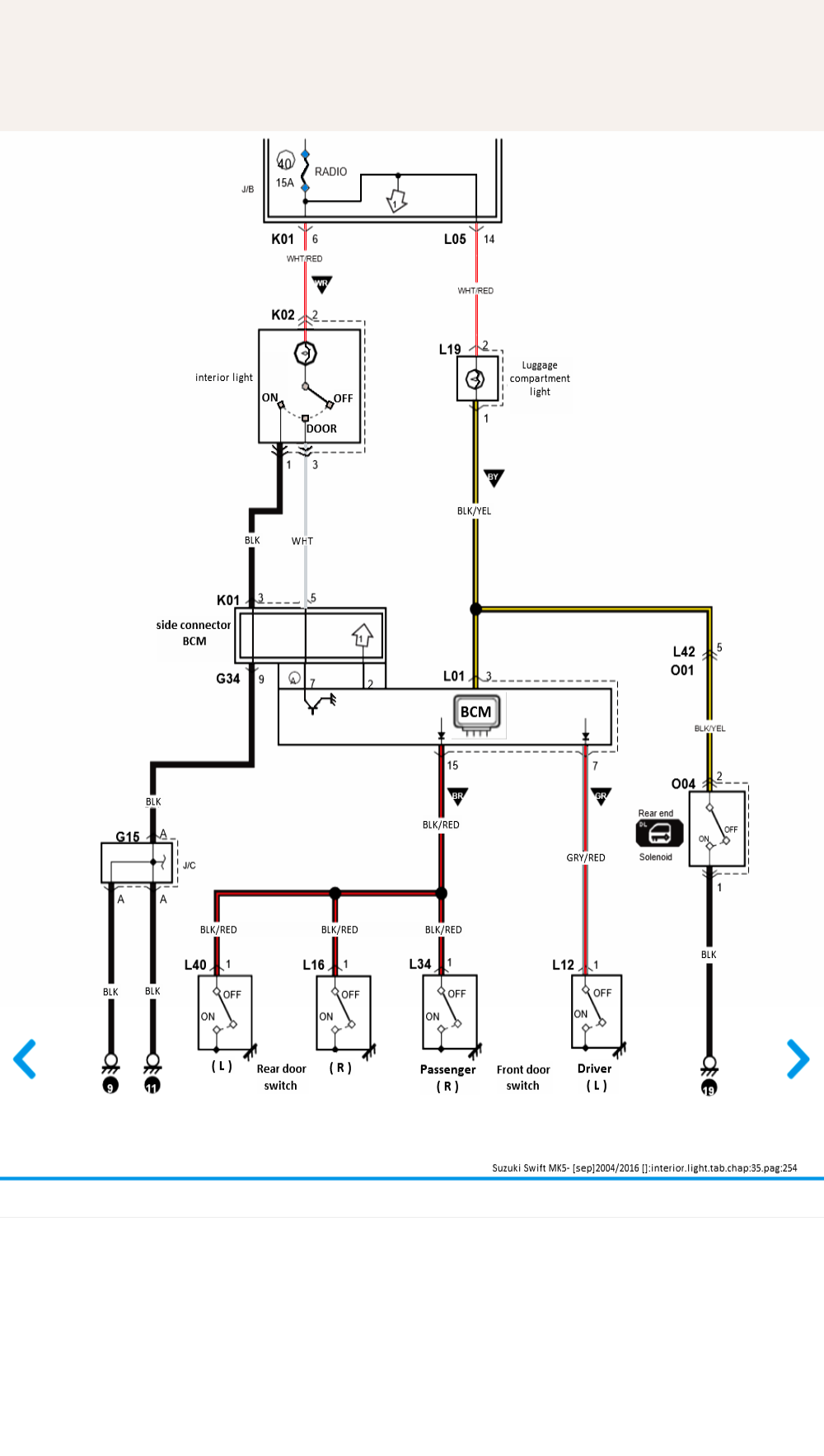

Ik heb er een bedrading schema bijgezocht.....,
in de stekker van de interieur verlichting unit heb je 3 draden zitten,
Rood/wit (+12V), Zwart (constante massa), Wit (geschakelde massa),
(Zie bijgevoegd bedradings schema).
Interieur verlichting loopt via de BCM (body control module),
Mogelijke oorzaken kunnen o.a. zijn.....:
Zekering (kapot of geen +12volt spanning),
draad breuk en/of slecht contact in de stekker aansluiting,
defect in de BCM en/of de stekker aansluiting hier van
(oxidatie, stekker los, draadbreuk, water schade......),
