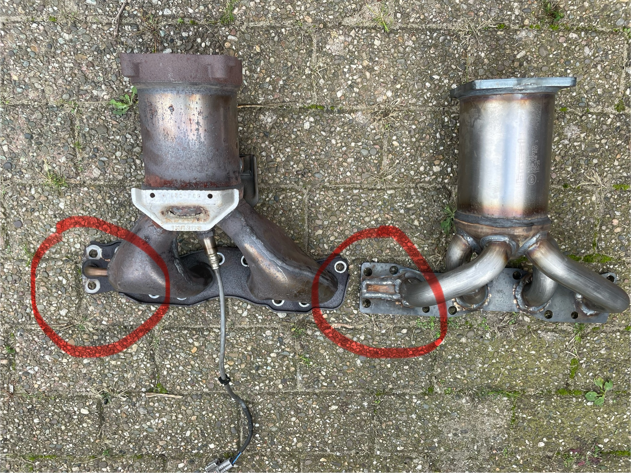

Ik heb een nieuwe katalysator gekocht.
Ik zie 1 klein verschil en was benieuwd wat dit voor functie heeft.
De originele katalysator heeft een klein buisje lopen vanuit het spruitstuk.
Bij de imitatie is dat dicht gelast.
Groet Erik

Lijkt me van een egr. Denk eerlijk gezegd dat je een verkeerde katalysator hebt.
Als ik de kat opzoek voor jou type auto, zit dat pijpje en gat aan de binnenkant er wel op.

Ojee , geen onzinnig element dan.
Ik kan het nog ruilen , maar dat is al vervelend genoeg.
