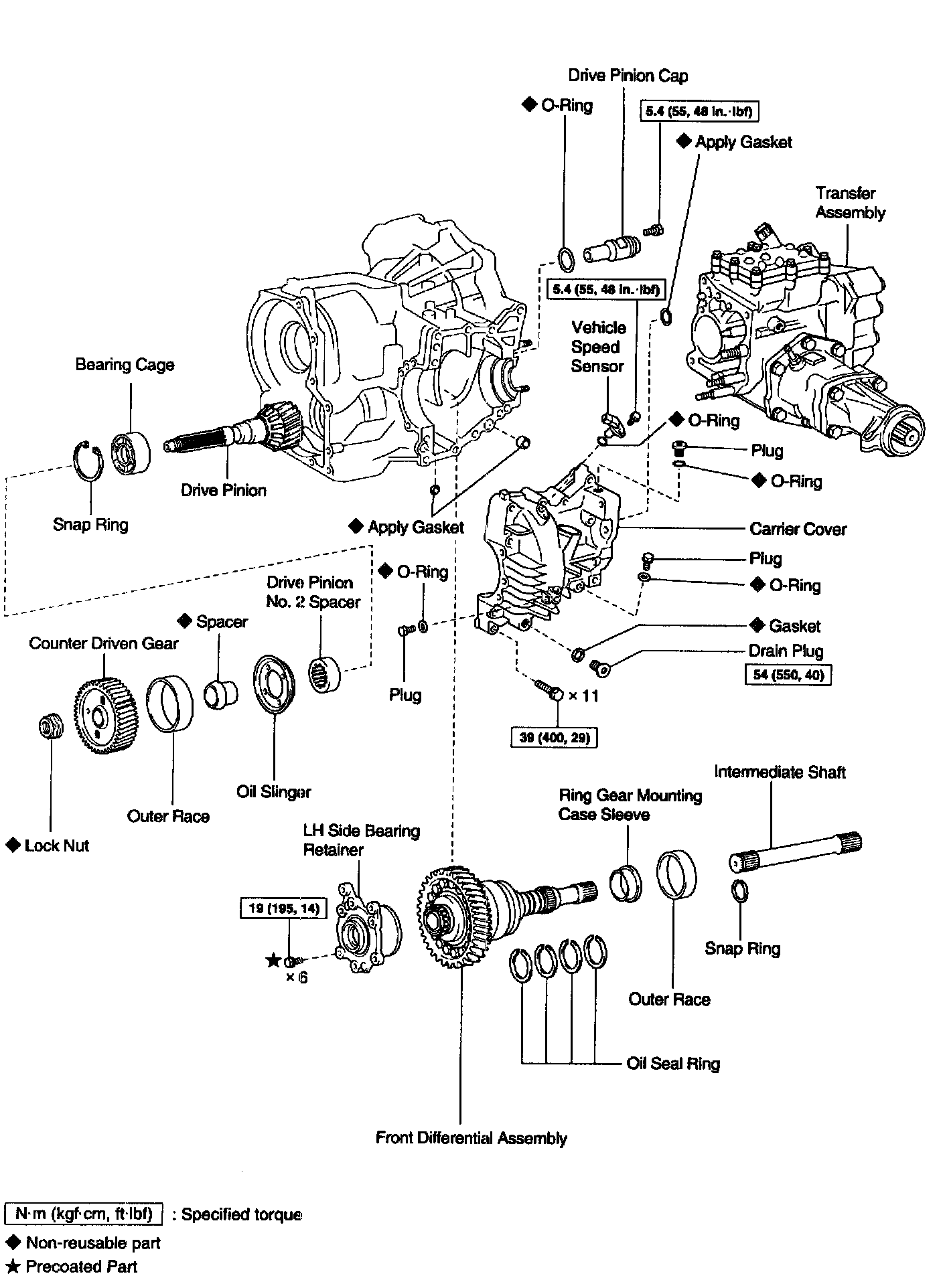

Na de aankoop maakte de auto een krakend knappend geluid in de bochten bij langzame snelheid. Omdat het volgens de gegevens een permanente 4WD/AWD is en ik ervaring heb met sperdifferentiëlen en limited slip, ging ik ervan uit dat het aan de olie lag.
Dus heb ik de olie achter differentieel en de tussenbak vervangen er van uitgaande dat het een LSD (limited slip} olie moest zijn , eerst HPG/lsd 80W90 achter en HPG/lsd 75W90 voor in de tussenbak, het geluid was VOLLEDIG weg. Dus daar lag het probleem, zou je zeggen. Na een week rijden kwam het geluid echter weer terug. Ik ben met de auto naar een paar racespecialisten en naar de Toyota-dealer gegaan. De oudere Toyota-monteur wist het uiteindelijk niet. Volgens de gegevens op de tussenbak en het serviceboekje moet er normale 75W90 in en achter 80W90, dus ik heb dat weer veranderd, geluid weer totaal weg, en wat denk je... weer een week later... en het probleem is er weer. Bij alle bocht stuurbewegingen vooruit en achteruit, ook bij langzaam rijden, begint het te knakken. Alle homokineten, aandrijfas en kruiskoppelingen zijn gecontroleerd, lagers/veren/schokdempers.
Ik weet nu ook dat het achter een normaal differentieel kan zitten zonder een bepaald percentage sperwerking en dat Toyota een optie had voor een beperkte sperwerking. Deze optie werd zeer beperkt verkocht. De identificatie code's staan ​​op het diff huis.(limited sper en normale differentieel)
De tussenbak voor wordt ook grotendeels niet genoemd in het Toyota-werkplaatshandboek wat betreft olietype en andere informatie.
Wie denkt er met me mee en weet de oplossing

Er loopt een aandrijfas naar voren als je deze er eens tussenuit haalt en alleen met achterwiel aandrijving gaat rijden , wat gebeurt er met het lawaai.
kaleido 1 158.890 km Reageer
De auto heeft een tussenbak die aan de automaat vast zit, vanuit de tussen bak gaat er een aandrijf as naar rechts, en vanuit de automaat (of er door)gaat deze naar linker aandrijf as.
en vanuit de tussen bak gaat ook de aandrijving naar achter diff.
dit gaat dus niet lukken.
Wel kan ik de cardanas verwijderen naar achteren, ik weet alleen niet wat er dan gebeurt in de tussen bak als deze het aandrijf vermogen niet goed kwijt kan..
