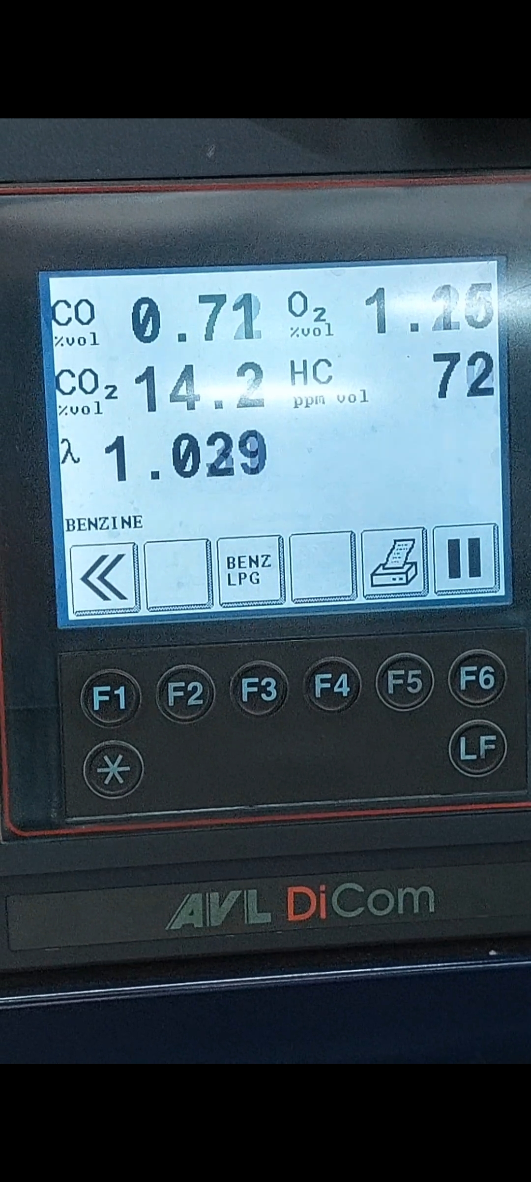

Lukt niet. Poging foto.
wwww123 Topicstarter 960 km Reageer
Dit was met verhoogd toerental. Stationair weer 0.5.
Wagen door keuring. Stuk gereden. Verhoogd toerental nu van 0.6 naar 0.5 naar 0.39....wie weet of het na echte lange rit nog beter wordt. Volgend jaar weten we het.

Wie zal het zeggen maar alles wat u aan de motor heeft vervangen bracht geen verbetering totdat u voor de keuring een stuk gereden had.
3 maanden geleden had ik al het advies gegeven om een lang stuk te gaan rijden en daarna nogmaals een meting te laten doen en nu u dat alsnog gedaan heeft vallen de waardes binnen de marges van de APK goedkeuring.
Soms hebben kleine oorzaken grote gevolgen maar die worden nog te vaak over het hoofd gezien.
