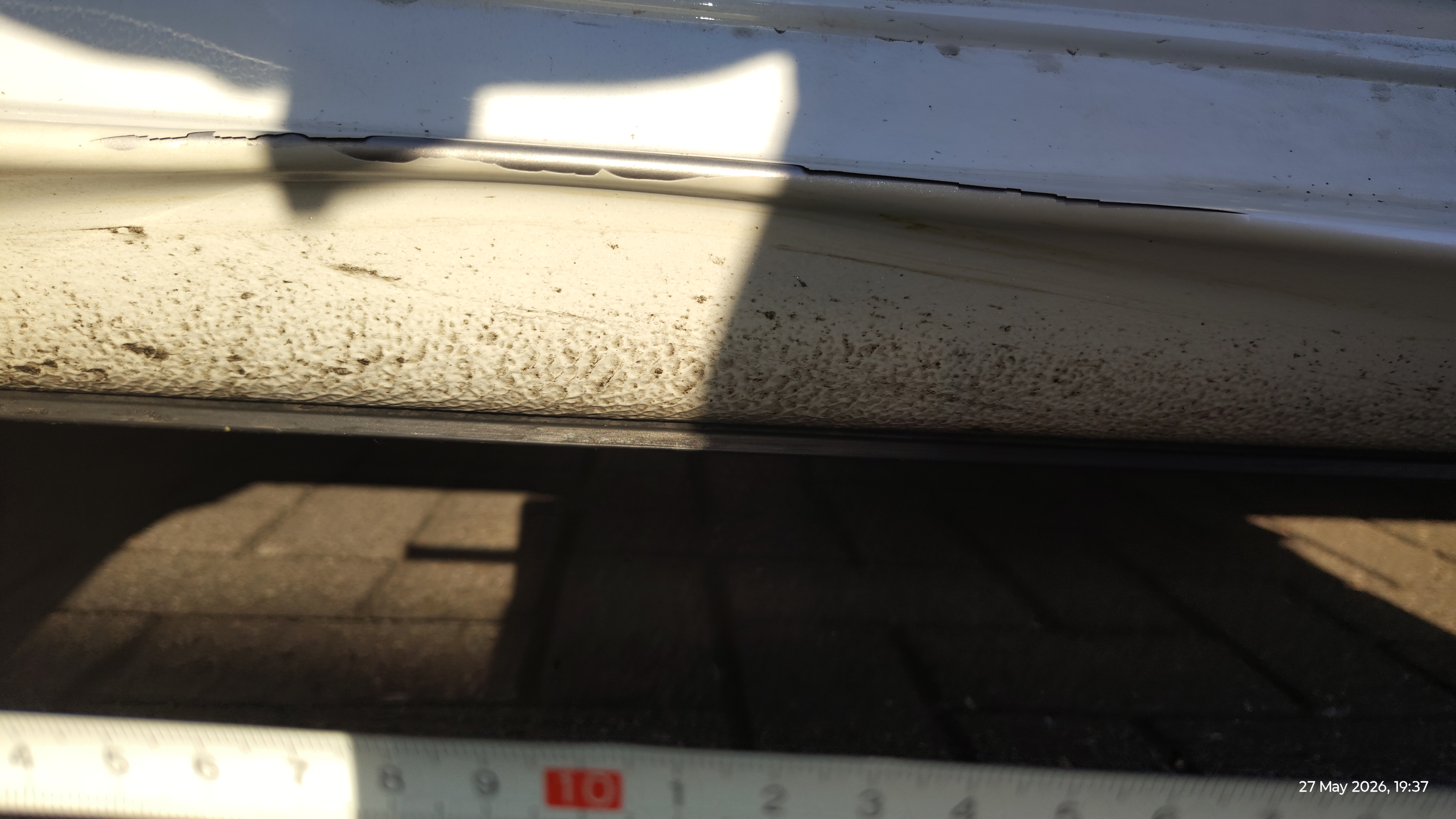

Ik heb lakschade aan mijn auto. Ik weet het niet of zeker dit de oorzaak is, maar ik ben tegen een struikje ben aangereden ik dacht eerst dat er niets aan de hand was. Na een paar weken zag ik een barst in de lak en kwam een deel van de lak los, toen viel mij pas de deuk op. Er is een deuk ontstaan in de vorm van een geul van ongeveer een halve tot een cm diep in de dorpel onder de voordeur. Aangezien de deuk niet opvalt maakt het mij niet uit als die blijft zitten. De lak is er echter wel af op een stuk van ongeveer 20 bij 1 cm. Ik kan hier het metaal zien. Ik wil voorkomen dat dit stuk gaat doorroesten. Het is een punt dat niet opvalt dus het hoeft niet perfect er uit te zien maar het mag niet gaan roesten.

Kras opruwen met 240 en de randen uitschuren zodat je een verloop krijgt en geen harde rand.
Plamuren zodat deuk weg is , dit zo strak mogelijk in 1x op brengen , dit glad schuren met een blokje met 240 schuurpapier niet teveel en ook niet te weinig wegschuren wordt het een bult of een eiland.
Ben je er bijna dan met 400 de krassen er uit schuren.
Vullende primer aanbrengen volgens voorschrift op de bus.
Schuren met 600 , nog een laag , weer schuren.
Kleur er op en uitspuiten op de dorpel geen harde rand plakken weer volgens voorschrift.
Aflakken met een 2k blanke lak .
Kosten gauw over de 100 euro.
Als je het nog nooit gedaan hebt kan het resultaat tegen vallen , gezien de vraagstelling.

Precies wij gebruiken daar speciaal band voor of maken een huisje je last je afplakband met papier boven de dorpel zweven , verf gaat er als het ware iets onder , nevel streep kun je dan weg poetsen.
Wij spotteren de deuk er eerst uit , dan een plamuur , dan een etsprimer dan een vullende spuitplamuur , 2-3 kleur dan 2 lagen blanke lak dorpel inwendig na waxen.

Precies zoals je omschrijft , de auto is nog niet zo oud , lijkt me zeker waard om fatsoenlijk te repareren.
Het duurder is alleen het spotteren .
Mij zou het uiteindelijk gaan irriteren een habbie babbie reparatie en vergeet niet het gaat met een spuitbus uiteindelijk roesten.

Ze gebruiken spullen die niet poreus zijn , zitten verharders in de verf bv.
Gehele reparatie een halve dag , dit geschat van wat ik zo kan zien van de foto.
