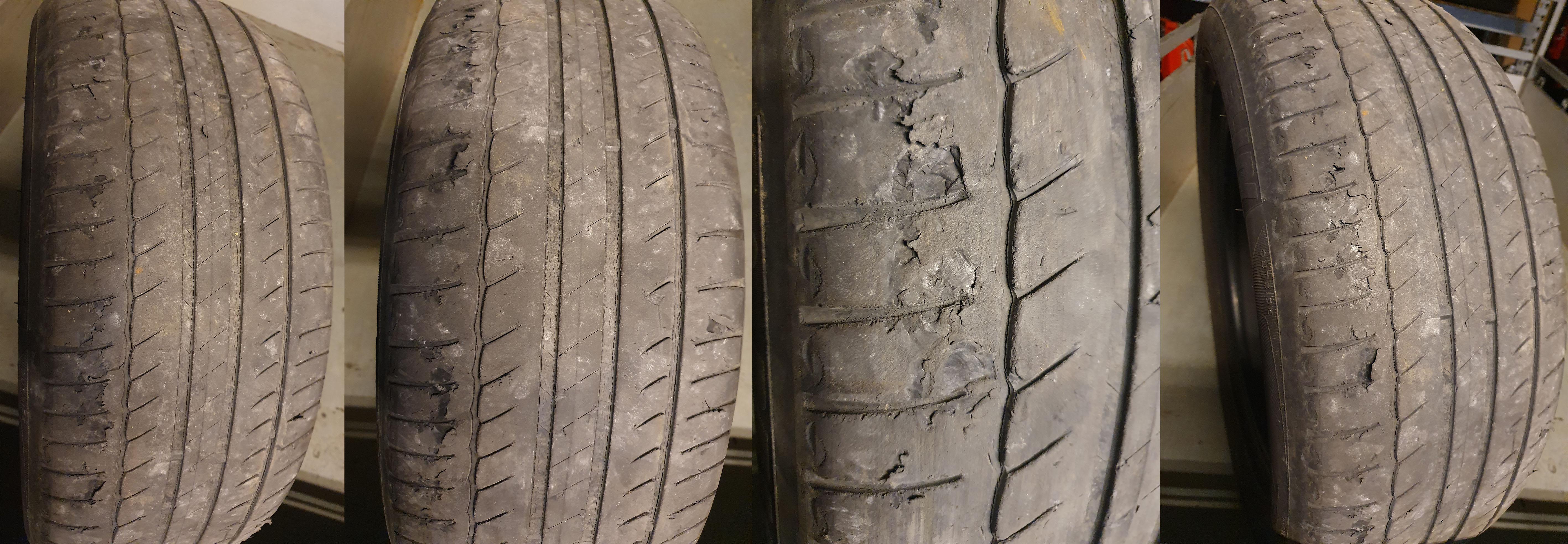

Mijn rechtervoorband van mijn multivan t5 bouwjaar 2010 heeft stukken uit het loopvlak en dit over het hele loopvlak. Als de auto stilstaat en ik draai aan het stuur maakt hij een kloeng-kloeng geluid. Precies alsof je tegen de veer van de vering slaat. Als ik rijd trekt hij ook naar rechts(stuur staat dan scheef). Waarschijnlijk ga ik hem moet laten uitlijnen maar zou er ook iets aan de vering schelen waardoor de band slijt of zou de veerpootlager hier de oorzaak van zijn. Als ik de veerpoot lager laat vervangen zou ik de hele vering van dat wiel vervangen? Wat zou dit probleem met de band veroorzaken, band verduurd, slechte uitlijning, veerpootlager stuk of vering stuk? De dot info van de band is 2810 dus maakjaar 2010.
Alvast bedankt

Ophanging laten controleren! We hebben hier helaas geen kristallen bol.
En doe wat aan onderhoud! *mompelt iets over een band van 15 jaar oud*
Veerpootlager is een optie .
Band had allang vervangen moeten zijn , is aan het vergaan.
Onderstel goed controleren .
Uitlijnen en fatsoenlijke nieuwe banden.

Schokdemper slecht en teveel toespoor...dus.:
-Demper vervangen
-Band vervangen
-Sporing correct instellen.

Extreem oude banden. Verkeerde bandendruk. Sturen zonder te rollen. Schokdempers. Verkeerde banden.
Dit had je kunnen voorkomen door 7 jaar geleden de bandjes te vervangen
Dat de stuurinrichting bij verdraaide beweging lawaai maakt klopt zowiezo niet.
misschien gebroken veer

veer poot lagers kunnen ook en erg bij geluid maken.
