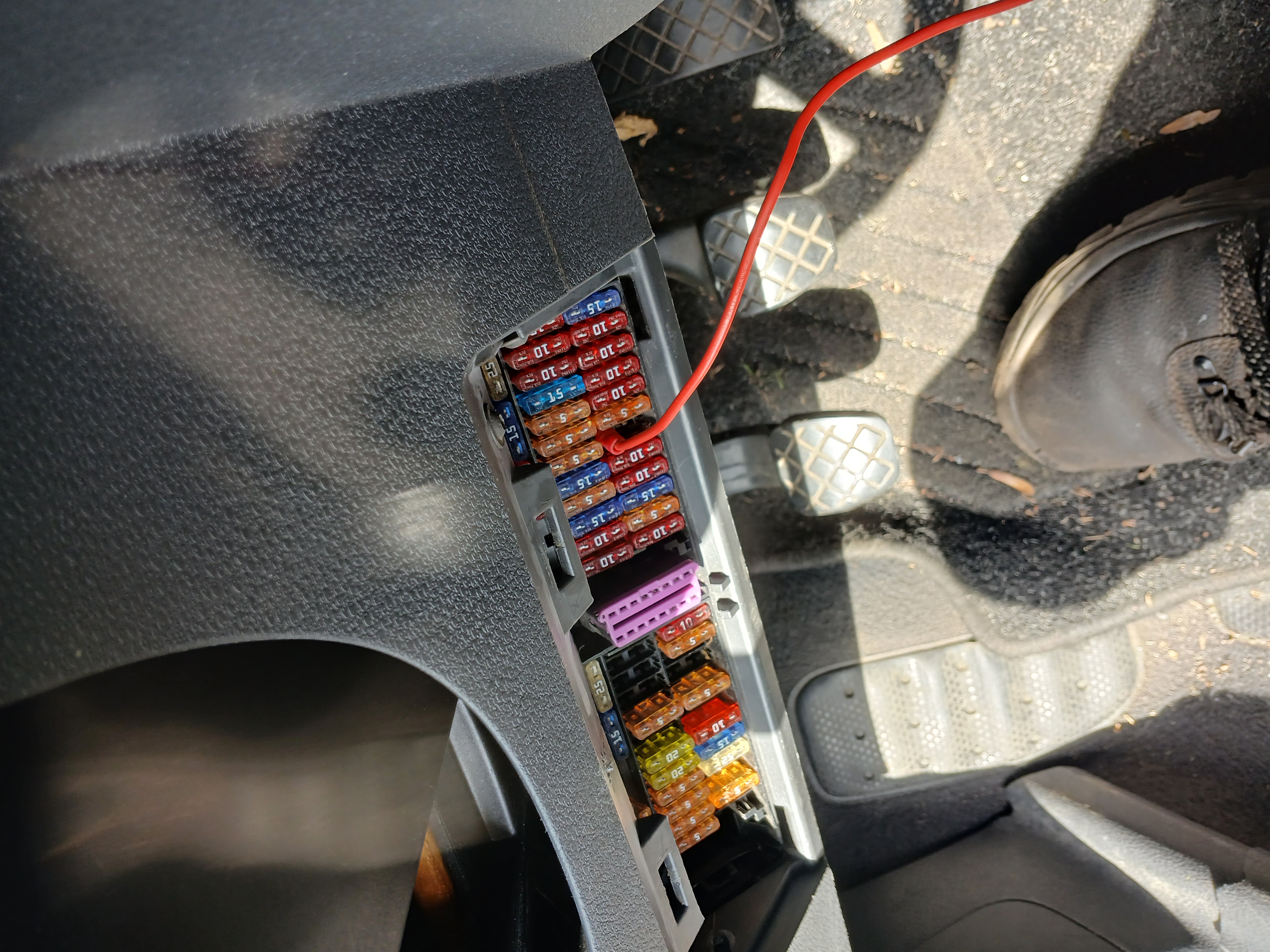

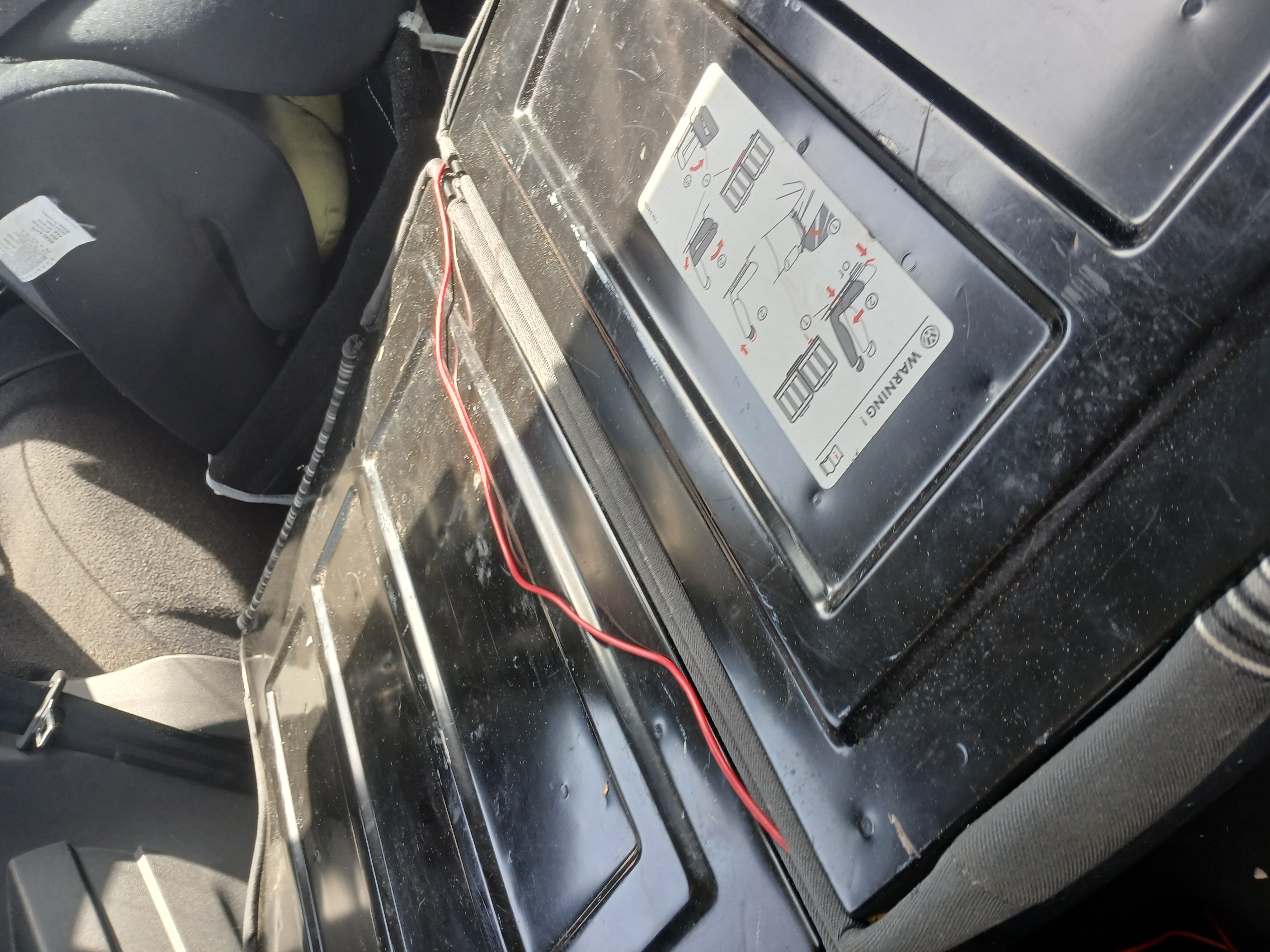

De anwb heeft nu een draad van de zekeringkast naar de pomp gelegd met een zekering er tussen
Als ik deze los haal stopt de pomp ook gelijk
Weet iemand van jullie of dat een relais of draadbreuk kan zijn ?

Zit niets anders op dan te gaan meten.
Zekering relais bedrading ect.
Vanachter een pc of telefoon is dit zo helaas niet te beoordelen.
ANWB wat heeft die al gecontroleerd.
Loopt de draad helemaal naar achteren of heeft hij de lus onder de motorkap gemaakt.

Oke er staat aan beide zijden van de zekering spanning ??
Komt er ook spanning uit de zekeringkast op de bedrading van de niet werkende componenten.

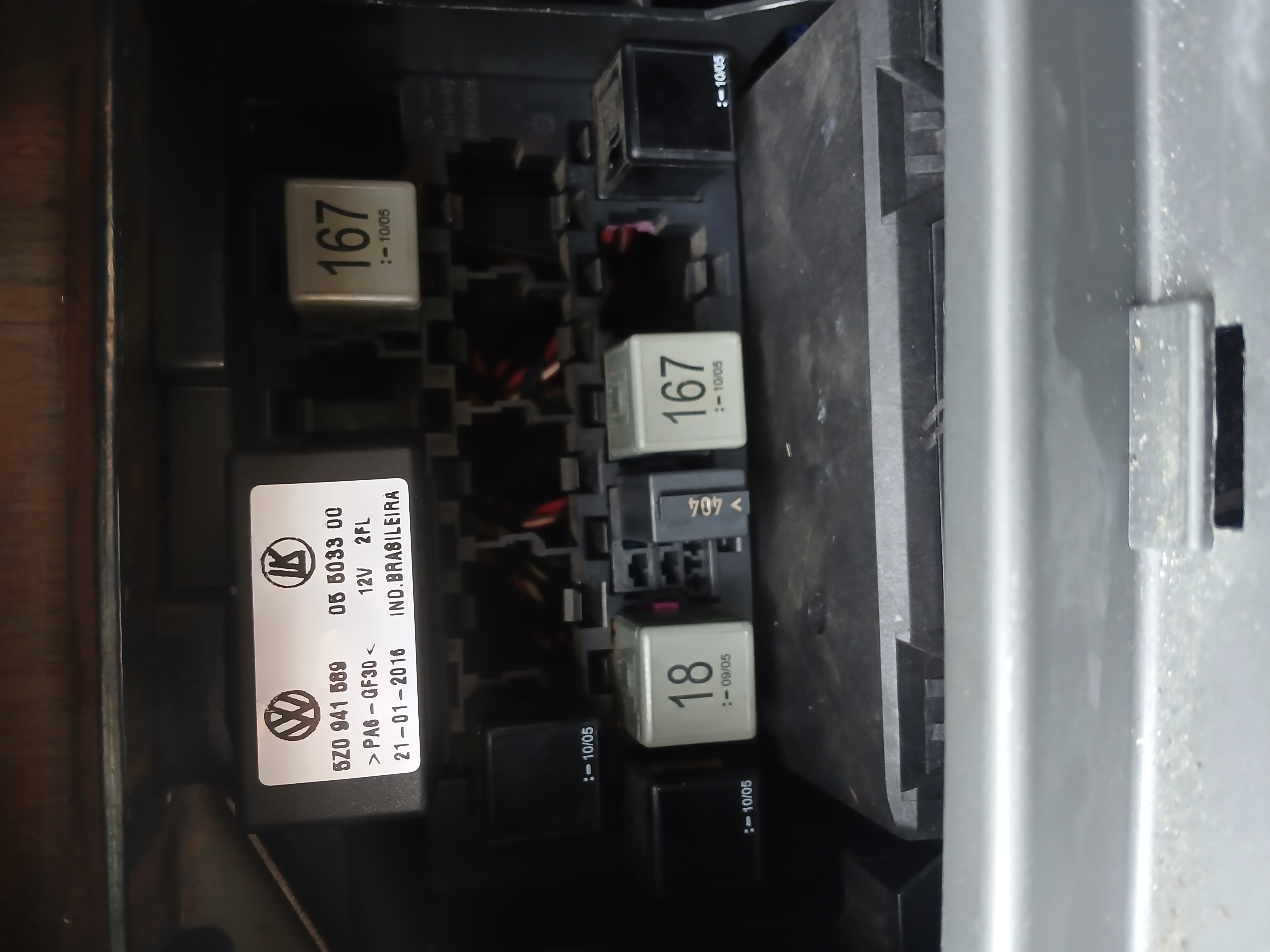

Ik denk en hoop dat ik het gevonden heb
Volgens mij is het arbeids stroom relais ( relais 18) kapot
Dat kan ook samen hangen met de niet werkende ruitenwissers
Vandaag een nieuwe besteld en ook meteen brandstofpomp relais
Ik hoop dat dat het is maar ik laat het weten
