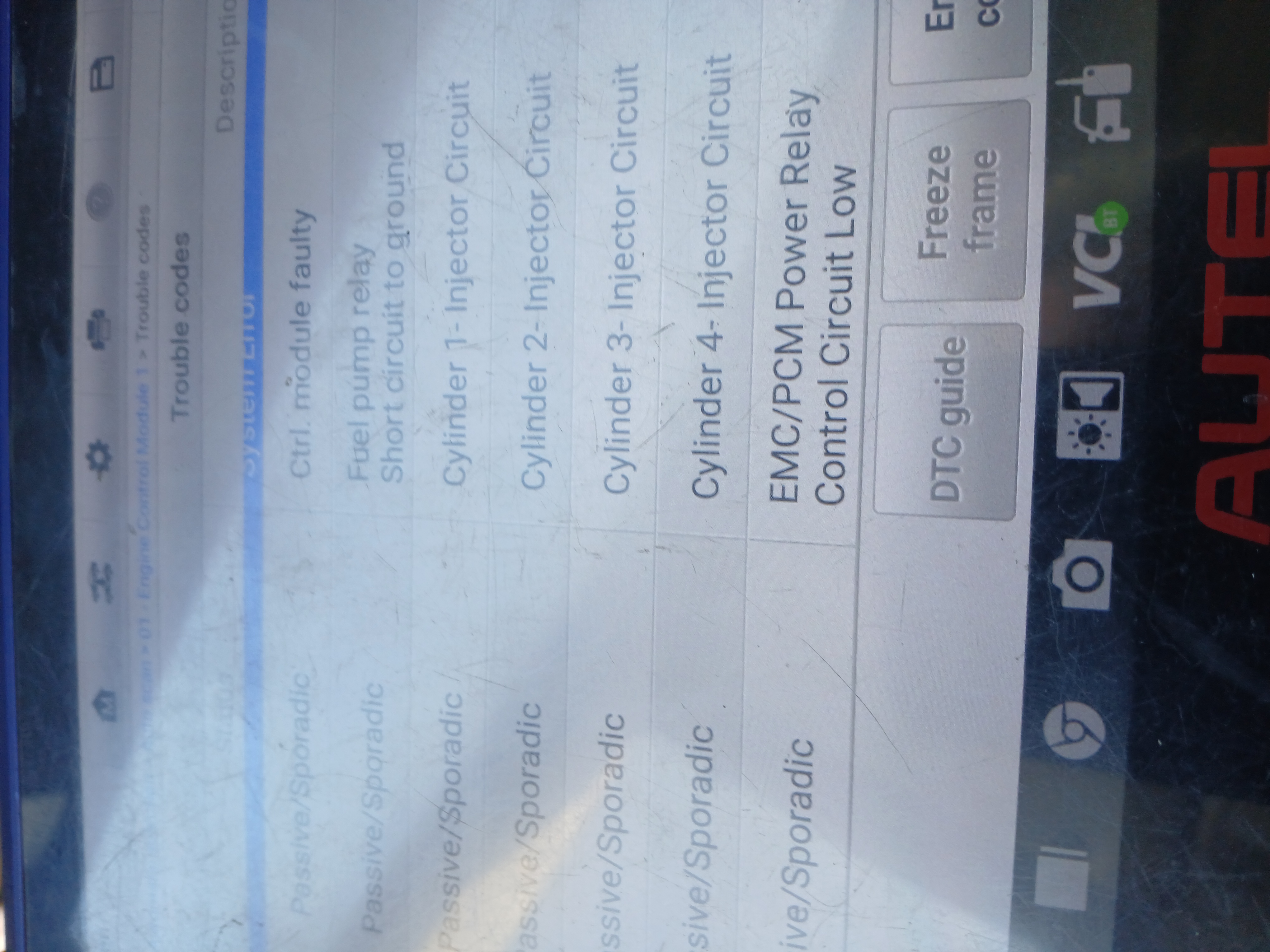

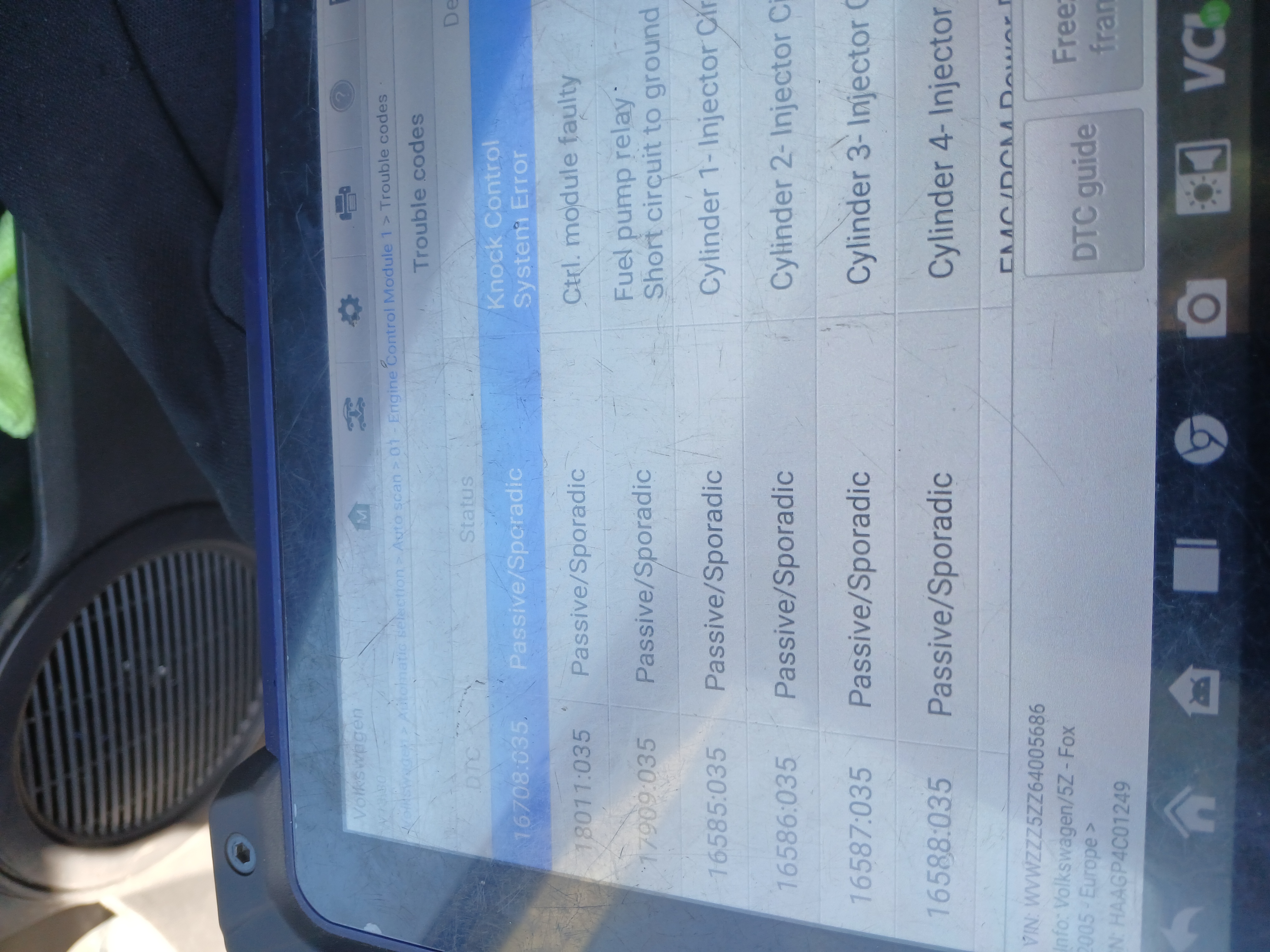

De brandstofpomp krijgt geen spanning

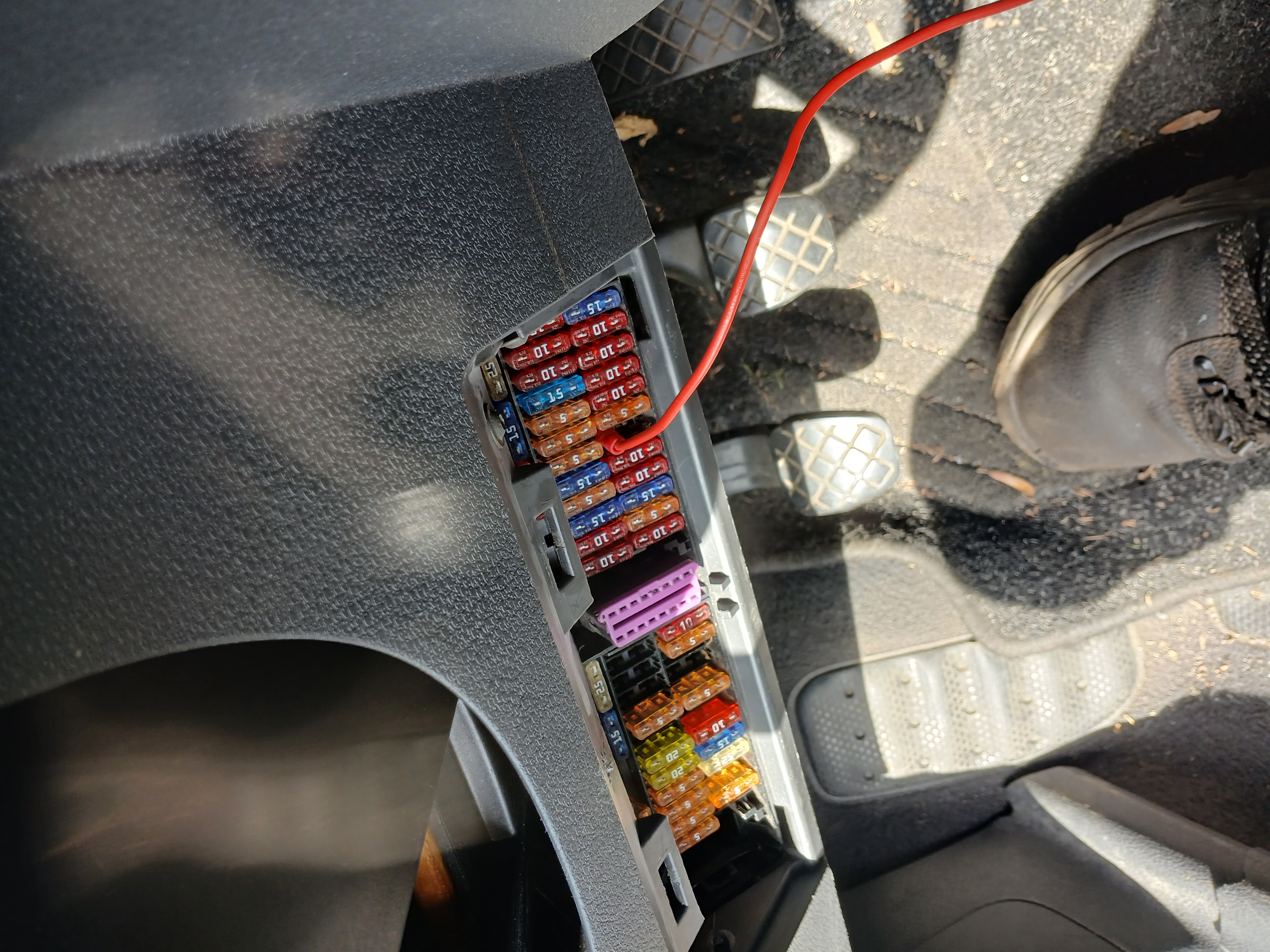

Anwb heeft draad vanuit zekeringkast naar pomp gemaakt en draaid dan wel en motor loopt dan ook goed
Nu heb ik alle zekeringen doorgemeten

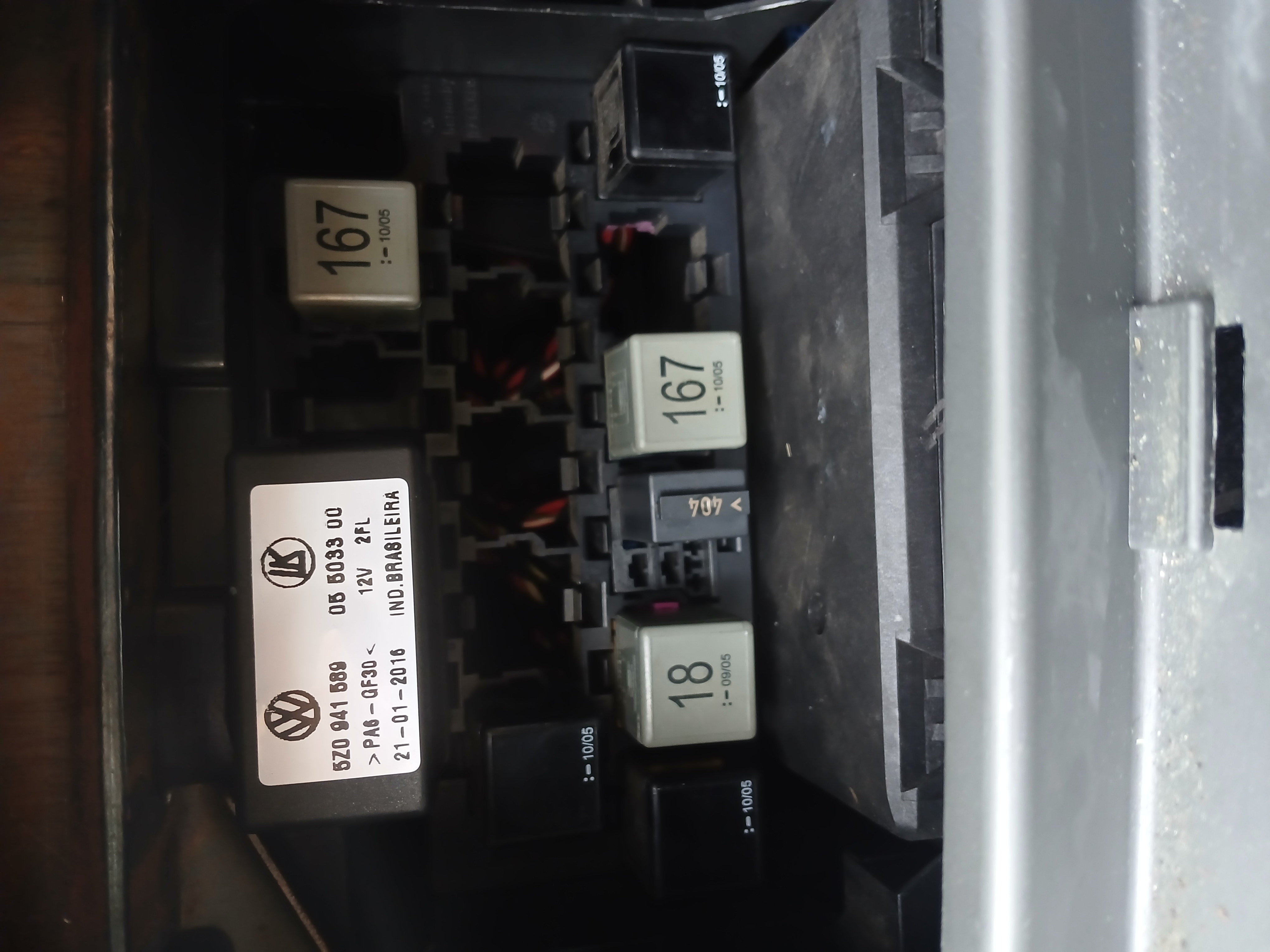

Brandstofpomp relais vervangen relais 18 vervangen ( arbeidsstroom relais )
Ook zekeringen op de accu gecontroleerd en accu al een keer los gemaakt
Ook uitgelezen en foutcodes gewist

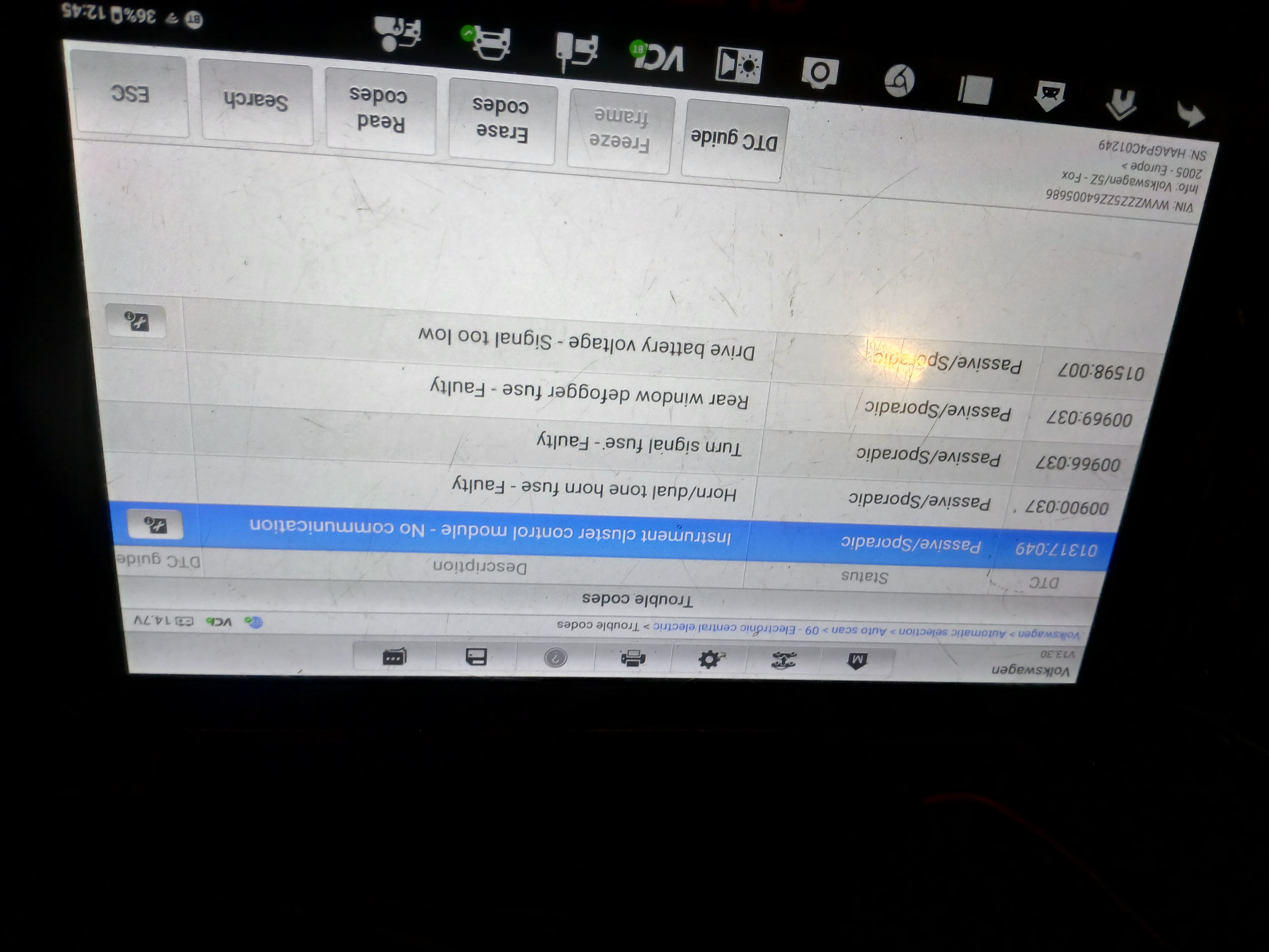

Nu heb ik ( kan ook toevallig zijn ) geen ruitenwissers en sproeiers meer zowel voor al achter niet
De achterruit verwarming die op dezelfde schakelaar zit werk wel
Zou dat kunnen duiden op een massa of computer probleem? Of ergens een soort centrale doos?
