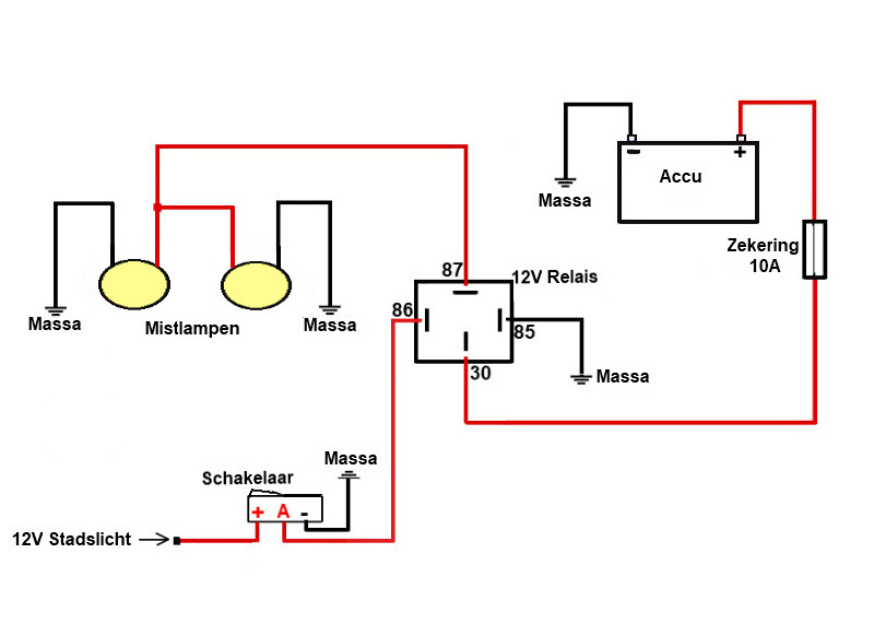

Nou ben ik van plan om binnenkort mistlampen aan te schaffen en deze te monteren aan de onderkant van de voorbumper.
montage van de lampen zelf zou geen probleem zijn, maar ik ben benieuwd hoe je de draden aansluit zodat de mistlampen functioneren door middel van een schakelaar of iets dergelijks.
Weet iemand dat?

Zowiezo via een relais aansluiten en een zekering aansluiten.
de schakelaar dient voorzien te zijn van een lampje, zodat je weet
wanneer de mistlampen ingeschakeld zijn (is verplicht).
Zie bijgevoegd elektrisch schema ....,
