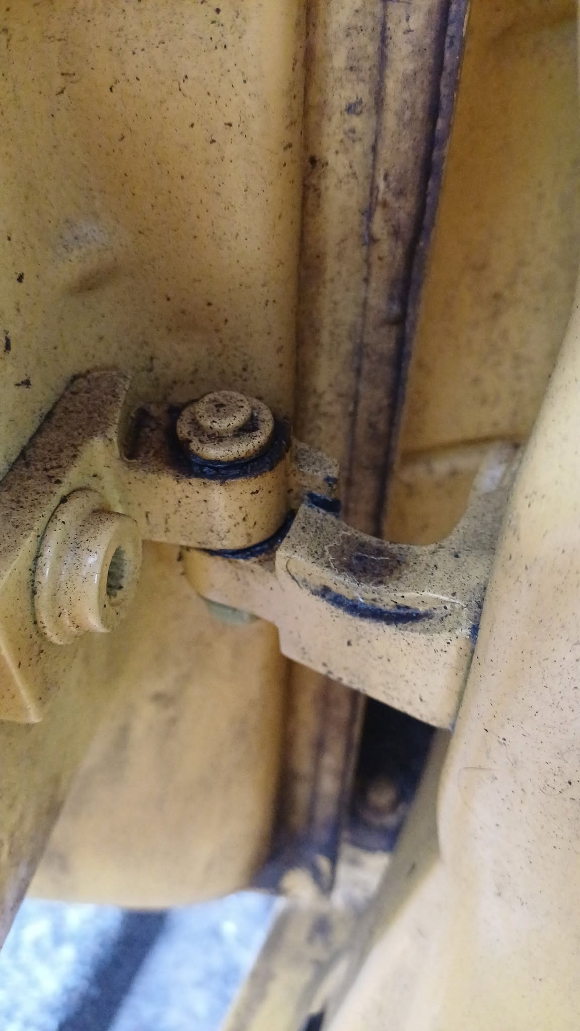

Nou ben ik er per stom toeval er achter gekomen dat er in mijn linkerportier speling zit,
Ik kwam er achter omdat ik de deurgreep iets optilde en de hele deur mee bewoog.
Ik ben een beetje aan het oriënteren om de onderste deurscharnier te gaan vervangen, want daar in zitten busjes die na zoveel jaar uit gelubberd zijn.

De scharnieren zitten niet met "gewone" Torx bouten vast maar met
veeltand bouten ook wel spline bouten of multi torx bouten genaamd,
deze hebben 12 tanden i.p.v 6 tanden zoals Torx.
Ik heb het opgelost met de linkerportier, waar zeg maar de speling op zat.
Scharnier hoef ik niet vervangen.
Er zat in de bovenscharnier geen M8 moertje op de pen, vandaar de speling.
Zelfborgmoertje M8 er op gezet en de speling is verholpen.
Andere deurvanger van de sloop er op gemonteerd op de deur en nu hoop ik dat het verholpen is
