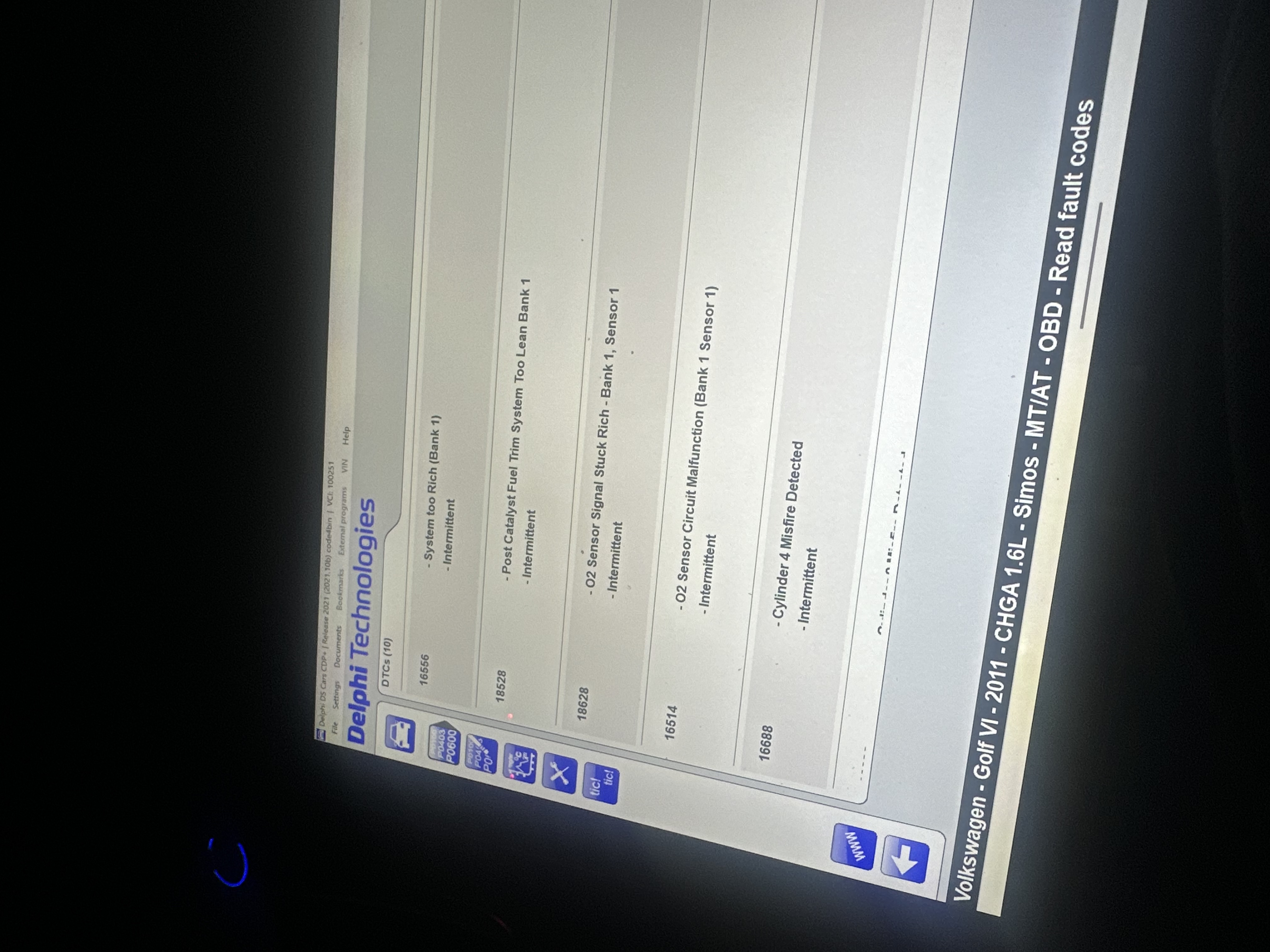

Hierbij uitleesapparatuur
Oktopus Topicstarter 150 km Reageer

Obv foutcodes, Doe je checks op de O2 sensor...
welke, op youtube zijn er wel te vinden...met de juiste zoekwoorden.
Of hij defect kan ik echter niet beoordelen op afstand. maar als die slecht data geeft, gaat je auto er niet beter op lopen.
Ehombie 3.015 km Reageer
met checks bedoel ik op de connector van de O2 sensor met een testlamp:
heatercircuit, + en -
signal, + en -.

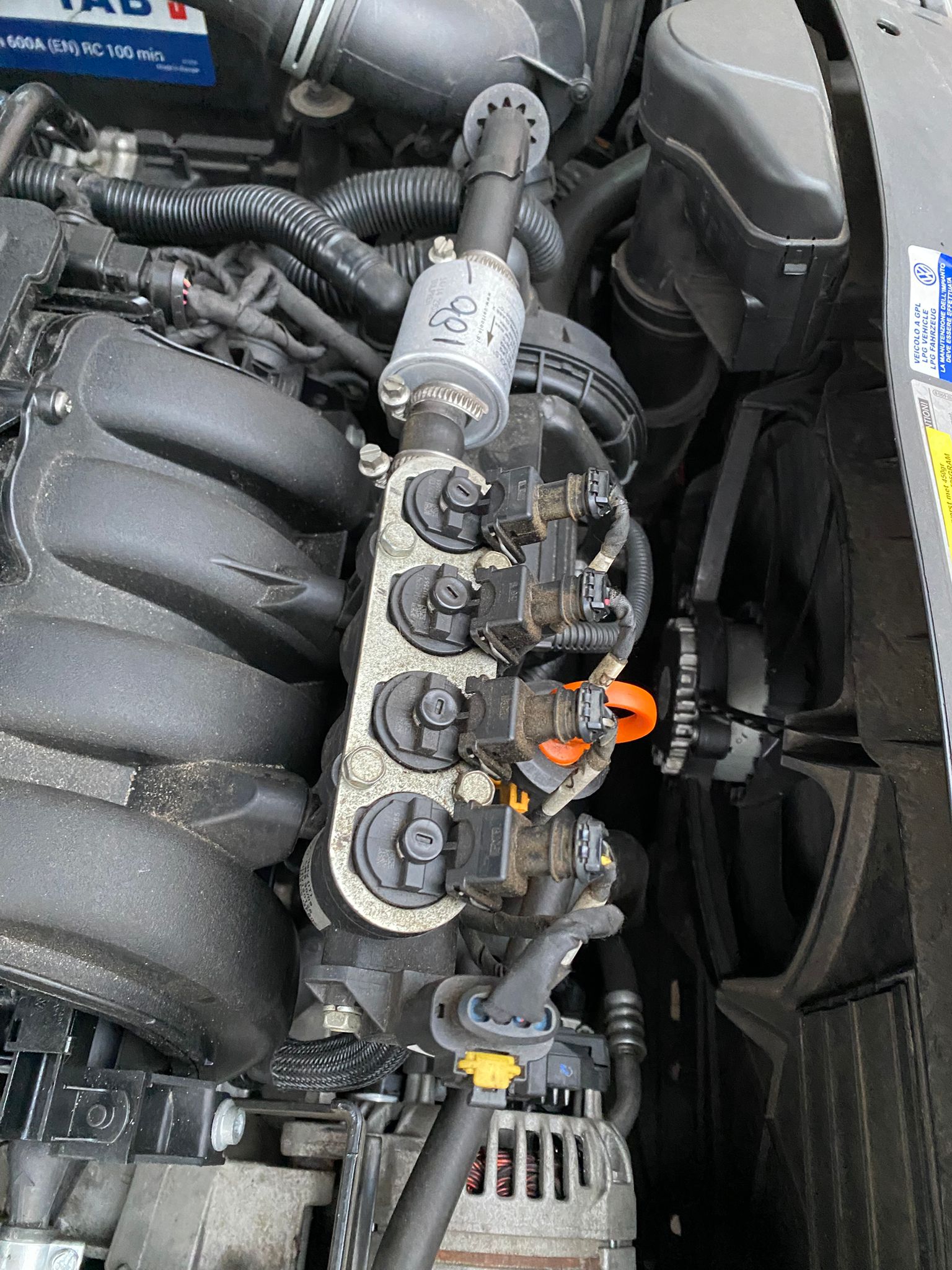

Wat is het merk en type gasinstallatie?
AtteRoskam 370 km Reageer
Dat weet ik niet, heb als bijlage gevoegd..
Weet iemand waar de lpg ecu zit bij dit model?
