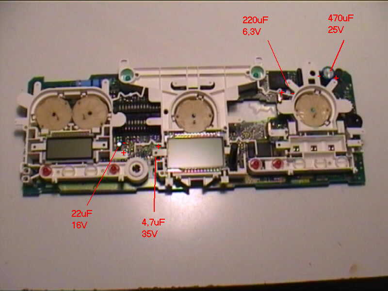

Printplaat is er uit, nog tips om verder te handelen.
Gr Harald
p.s. eerste soldeerbreuk gevonden, grote weerstand op printplaat aansluiting is gebarsten
777.300 Topicstarter 75 km Reageer
Soldeerbreuk bij de weerstand was niet de oplossing.
Na enkele tips op motor-talk.de heb ik de electrolytische condensatoren op de printplaat vervangen.
(4x, zie foto bij de volgende link: http://www.motor-talk.de/forum/aktion/At...
Voor minder dan één euro is de tellerunit weer gerepareerd.
Top.
Gr Harald
