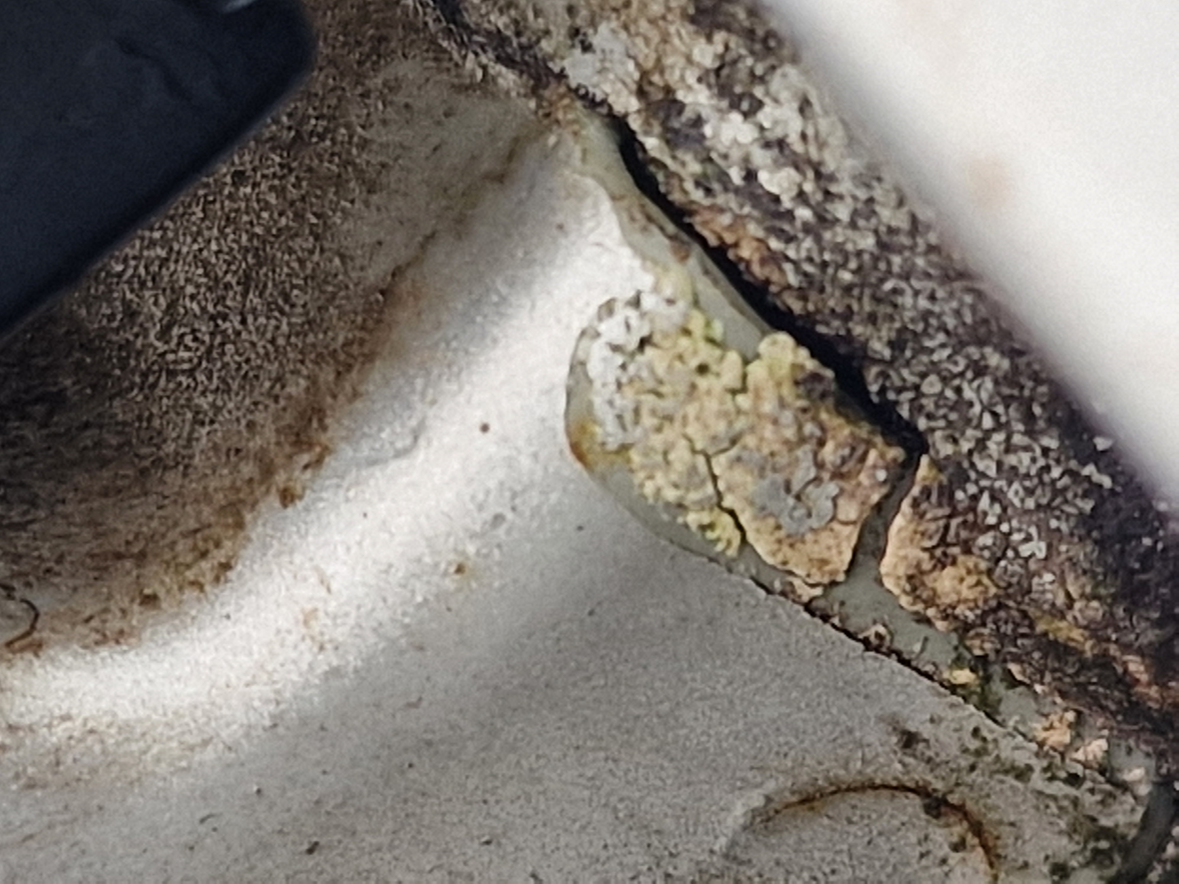

Het gaat ook niet via de achteklep kabel. Maar het er vlak boven, bij de dakgoot langs de klep, de kit is weg.
Zakaria Topicstarter 140 km Reageer
Los zittende stukjes verwijderen, licht opschuren, indien nodig droog maken
met een föhn en dan byv. met -Bison siliconenkit Auto marine- netjes dicht kitten,
glad strijken met een warm sopje (warm water met een beetje afwasmiddel er in)
goed laten drogen / luchten en het is weer waterdicht.

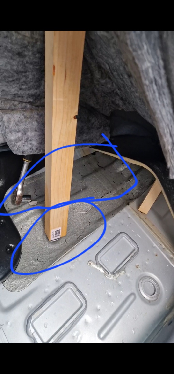

Helaas heb ik ook voor een lekkage bij de passagierskant. Paravaan lijkt goed want de water stroomt mooi langs de wielkast!
Zie foto onder daar is het vaak nat! 2 grote plassen.
Ik zie geen foto, foto verkleinen en dan hier plaatsen werk meestal wel.
Heeft jouw auto Airco ?
Zo ja, dan kan de slang van de airco condens water afvoer verstopt zijn,
Weet je zeker dat het water is en geen koelvloeistof ?
zoals eerder vermeld, auto nat spuiten en iemand binnen in de auto
laten controleren met een zaklamp waar het water naar binnen loopt/druppelt.
Helaas een video plaatsen is niet gelukt maar een afbeelding wel. Zie de omcirkelingen, daar vond ik behoorlijk veel water. Het is echt zuivere water, dus geen koelvloeistof. Airco werkt momenteel niet. De auto is zo gekocht. Morgen ga ik de tuinslang erop gooien en meteen binnen in kijken. Gek genoeg deed me vrouw dat maar niks gezien, echter de volgende dag was het vol met water. Het had ook flink geregend in de avond... dus het is ff nog een raadsel hoe dit kan...
