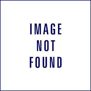

Ik zou graag willen weten of er op de foto een dichte stop hoort te zitten ?
De volkswagen dealer weet het zelf niet eens !!.
Ze zeggen de passat heeft 4 of 5 waterafloop openingen.
En ook soorten rubbers ze konden op de tekening niet zien of er hier een dichte stop op zat of een waterafvoer rubber zat.
Ik hoop jullie me kunnen helpen aub...
https://www.mupload.nl/img/ejvmtpimxtrn9...

Als je door het gat iets steekt waar kom je dan uit ? heeft in ieder geval iets in gezeten.
Hier heeft een soort rubber ventiel ingezeten voor de waterafvoer,deze is verwijdert omdat ze heel vaak dicht gaan zitten waardoor de waterkast over gaat lopen met als gevolg waterlekkage binnen in de auto
Onder de accu steunplaat zit er nog een (die zou ik er ook uithalen).
Volstaande waterkasten is een bekent probleem en heeft vervelende gevolgen,afgezien van de wateroverlast in de auto,oa. water in de rembekrachtiger en vocht in de zekeringkast links onder de voorruit.

Nou volgens een andere garage zeggen je moet hem dicht naken is geen waterafvoer stop geweest net door dat gat komt water in je interieur.
Ik weet niet hoe ik daar achter kom

Sorry,niet goed gekeken op mijn kleine telefoon schermpje,dit is een ovaal gat en de waterafvoer stop is rond zie het filmpje https://www.youtube.com/watch?v=uxv-mq0i... dit lijkt te gaan over audi,maar een passat heeft hetzelfde systeem.

Daarom steek er eens iets doorheen , en kijk waar je uitkomt !
Jaker heeft in deze kwestie wel gelijk... idd. is dit de plek waar het afvoerrubber heeft gezeten.
Deze rubbers (2) werden toen preventief verwijderd om een verstopping te voorkomen en een betere afvoer te creëren.

Oke dank allemaal.
Probleem lekkage opgelost !.
ECU zwarte kastje in de hoek pakking verrot.
