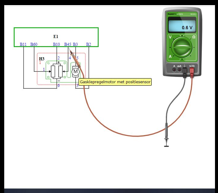

Het gasklephuis zit gemonteerd op het inlaatspruitstuk. De klep in het gasklephuis wordt bediend door een elektromotor, die via de ECU een voedingsspanning en massa aansluiting heeft.
Fig1. schematische voorstelling gasklephuis met positiesensor en regelmotor
In het gasklephuis zit de motor die de klep bedient en een positiesensor. Deze positiesensor geeft de openingstoestand van de gasklep door aan de ECU.
Afhankelijk van de benodigde hoeveelheid lucht stuurt de computer de elektromotor aan en via de positiesensor weet de ECU hoever de gasklep open staat.
Op de voedingsdraad van de motor moet 12V komen en op de signaaldraad 0.1 - 4.8 Volt.
